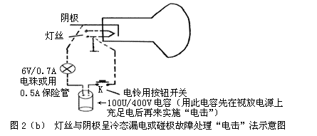

如图2(a)、(b)所示。图2(a)电路处理灯丝与阴极呈冷态漏电故障效果还是不错的,但处理顽固性的硬碰极故障,有时却不能凑效。不过此法却是比较安全的(针对显像管而言)。
图2(b)“电击”电路相对于图2(a)来说,效果稍为好一点,但风险会更大些。由于电击时电容瞬间的放电电流较大,故有烧断灯丝的危险。
笔者曾用图2(b)电路处理一台灯丝与阴极呈冷态硬碰极故障彩电。虽然获得成功,但却发现串在此电路的一只6 V/0.7 A的电珠(6 V电瓶灯用电珠)灯丝,在碰极故障点烧开的同时也炸断。可见此“电击”电流来势凶猛,所幸的是,这次“电击”没有造成显像管灯丝烧断。事后心想,如不用这只6 V/0.7 A的电珠,或者说,灯丝与阴极产生的硬碰极故障如图3所示。
这次“电击”恐怕显像管就有险情,换言之,硬碰极故障点未击开,而将下半部的灯丝被击断了。因此,笔者建议,采用电容进行大电流放电“电击”时,最好在“电击”电路中串接一只0.5 A的保险管,并将两灯丝引脚用导线短接成一脚,此时“电击”对灯丝的危害才是最小的。既然高压大电流“电击”有一定风险,我们是否可以采用高压小电流(如:借用加速极电压或者灭鼠器输出的1800~2000 V高压)进行“电击”呢?笔者体会:高压小电流“电击”不仅收效甚微,还有可能将原本为漏电或监界碰极的故障击成短路。不过,用灭鼠器输出的高压来接通黑白管断了的灯丝,效果还是不错的。[Page]

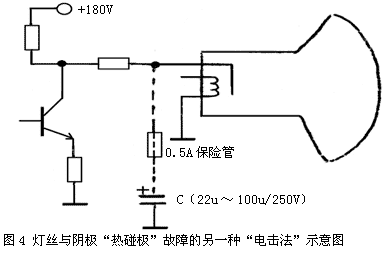

(2)灯丝与阴极热碰极故障的处理方法:“热碰极”是指开机一段时间后,机子才出现的故障,如:出现有不稳定的单色亮线干扰,或者不稳定的,或者稳定的有回扫线的单色光栅。这种表现通常是灯丝与阴极出现了不稳定的热漏电或热碰极故障。因为故障为热机后才出现,所以依据前面介绍的两种“电击”方法处理此类故障,大多是无效的。基于此,笔者采用了另一则“电击法”,如图4所示。
即在故障阴极与地之间加装一只电容后开机,机子在无故障时,该阴极上有150 V左右的电压,此电压给所并电容充电。当故障出现时,该电容便可通过故障点以及灯丝接地端进行大电流放电,直到故障排除,才将此电容拆下。此法处理灯丝与阴极产生的热漏电或杂物引发的热碰极故障效果俱佳,但对于灯丝受热后下垂而与阴极产生的硬碰极(碰死极),故障的处理,就有些力不从心了。有时保险管烧了一大把,故障就是不能排除,若不用保险管的话,过大的“电击”电流又有可能危及灯丝,造成显像管彻底报废,这就是“电击法”的不足之处。所以,有人说“电击法”的成功率是有限的,而且有一定的危险性原因之所在。正因如此,有人不用或怕用“电击法”,因而提出处理此类故障可将显像管倒置(倒转180°)安装,这样可使下垂而弯曲的灯丝反向变曲,被免了碰极故障的出现。但是,采用这种方法,除了需将行、场偏转线圈两根引线对换位置外,还必须处置好阳极高压与底板元件的绝缘问题,以防与电路板上的元件产生放电而引发新故障。

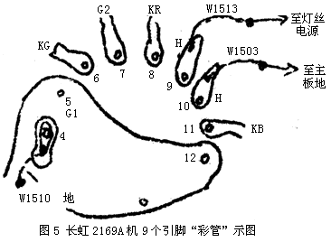

例如:长虹C2169A型彩电,该机使用的“彩管”(54X508Y22-DC01)就是9引脚,其中灯丝引脚占4只,即为{4}、{9}、{10}、{12}脚(相对于管座编号),实际上{4}、{10}{12}此三脚内短为一极,即为灯丝接地脚,{4}脚在电路上是通过跳线W1510与尾板地线相连接,而{12}脚却是直接在尾板的地线上,如图5所示。
但是,此机原用管座{12}脚内部却是空芯的,实际上显像管{12}脚通过管座与地构成了虚接地。由于此机“彩管”增加了两只多余的灯丝引脚({4}或{12}脚),加之电路结构设置特殊又隐敝(通常9引脚“彩管”与电路的连接是将两只多余的引脚悬空而未用,而此机则将两只多余的引脚设置成一只实接地或一只虚接地),因而就有可能导致维修中出现一些怪故障。若对此机采用“悬浮灯丝”法,仅凭断开{9}、{10}两只灯丝引脚与外电路的连接是不够的,还必须断开{4}脚与地的连接,即断开跳线W1501。若不然,就会导致灯丝假悬浮,致使故障涛声依旧。如果说灯丝与阴极存在硬碰极,那后面的检查还是比较容易的,因为悬浮灯丝后,阴极电压仍不能恢复正常,而拔下尾板后阴极电压则为正常。基于此,便可查找到多余的灯丝引脚{4}脚已接地,断开W1501跳线即可排除灯丝假悬浮故障。假若灯丝与阴极出现的是轻微的漏电或者是不稳定的瞬时碰极故障,由于这种故障阴极电压大都基本正常,仅是碰极的瞬间,阴极电压才发生变跳,“悬浮灯丝”后故障依然。这时你恐怕就会怀疑别的原因了,结果以致故障成为疑难。因为你没有想到还有第3只或第4只灯丝引脚在暗箱操作。
鉴上所述,笔者建议在9引脚“彩管”上作“悬浮灯丝”处理时,必须在断开两只灯丝引脚与外电路连接的同时,再检测已断开的灯丝引脚是否与尾板地线相通。如果相通,则说明此“彩管”灯丝引脚不此两只脚,而管座则不此一只接地脚。这时必须将第3只或者第4只灯丝引脚从暗箱中揪出来,否则就会造成灯丝假浮悬。
值得一提的是,对于长虹2169A型彩电,作“悬浮灯丝”处理时,除了断开{4}脚与地连接的跳线,还须切断{12}脚与地的连接,这样可预防日后误换上{12}脚为实芯的管座而生成新的灯丝假悬浮故障。
