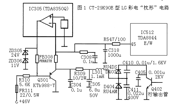

检修:打开机壳,找到“枕校”滤波电容C305(前人已经动过),该电容易损,且能引起“枕形”失真。也许它的元件质量不过关,换一只后故障现象毫无改变。再测“枕校”中点(D404负极)电压为0 V,难道C411或D404击穿?测其在路正、反向电阻,与一般彩电差不多。干脆换新试试,把C411和D404都换新的,仍未果。测“枕校”输出管Q301的e极电压为0 V。若是Q301饱和或其c、e极击穿,R309应开路,但R309完好。检测Q301和C304也正常。难道L301开路,实测并无开路,其实即使L301开路,D404负极也应有一定的电压。测场输出集成电路IC303(TDA8350Q)“枕校”部分{11}脚和{12}脚电压,与图标差不多。IC303{12}脚外接IC512(TDA8844)的东西“枕校”控制电路,测TDA8350Q的{12}脚电压基本正常,可以证明TDA8844正常,我怀疑TDA8350Q内“枕校”部分损坏。由于手头没有该块,决定把Q301拆下,手摸Q301毫无温升,拆去后,故障现象毫无变化。检测Q301基本正常,用2SB988代换也无效,只得装回原件。
万般无奈时,想到起初换用不同容量的电容替换C305时,当减小C305的容量,行幅可变,枕形失真也有所减轻,且D404负极电位有所升高;当把C305去掉后,该电压可升至6 V多。又向同行讨教也没结果,准备收工,让用户凑合着看,等买到TDA8350Q后再修,可似乎又不甘心;IC303 的{11}脚和{12}脚电压基本正常,证明“枕校”前级是正常的,故障应在输出级;Q301无温升,说明Q301截止,可能因空载所致。难道调制脉冲没加到行偏转线圈上,是L301短路了,似乎不大可能。但输出级只剩L301没检查了,焊下一看,果然有的地方漆包线漆皮损坏,已长出绿色的铜锈了,拆开绕组发现漆包线有较长的一段绝缘层已经完全破坏了。记住色标一端以及绕向,找来修电机用的同规格漆包线,剪取同样长度,按原样绕到原磁柱上,换上后,该机彻底修复。复测D404负极电压17 V左右(随画面变化而波动),Q301温升也正常。
小结:由于L301短路,起不到低通滤波的作用,场频抛物波不能加到行输出级,故而引起枕形失真,也把“枕校”中点(D404负极)电压拉为0 V,行幅变大。由于L301线径较粗,且流过的电流并不大,不易损坏,很容易忽视。
