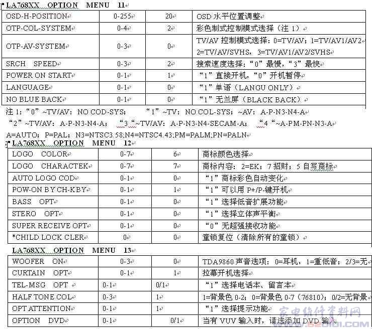

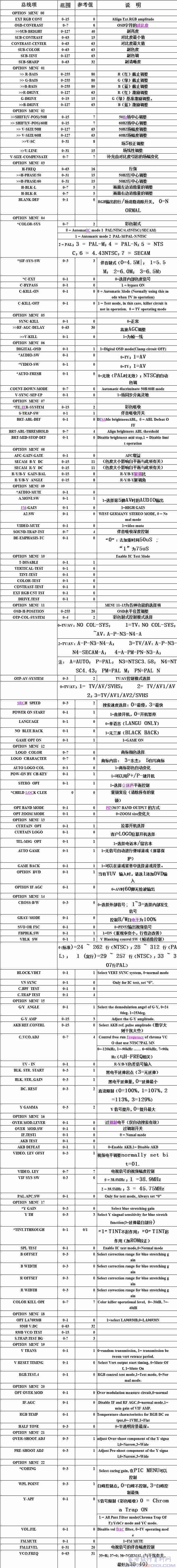

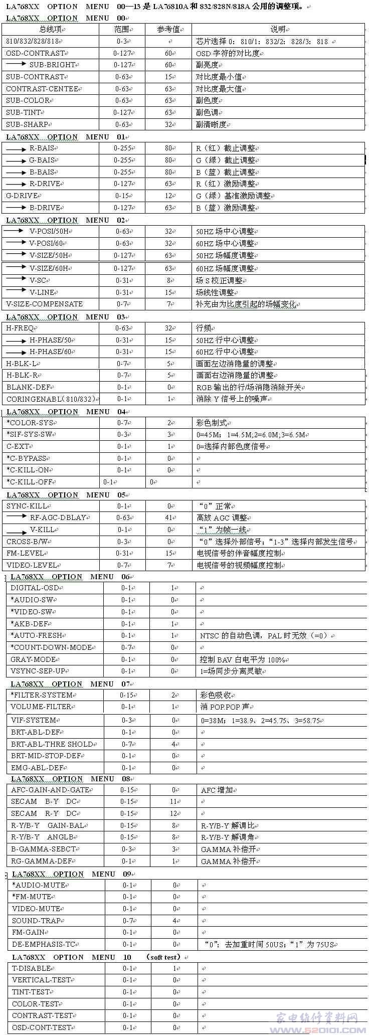

工厂调试参数
注:标有“ 向右指着的箭头”的项需要在工位上调整。
其余项请在做ROM样片(母片)时设置好。

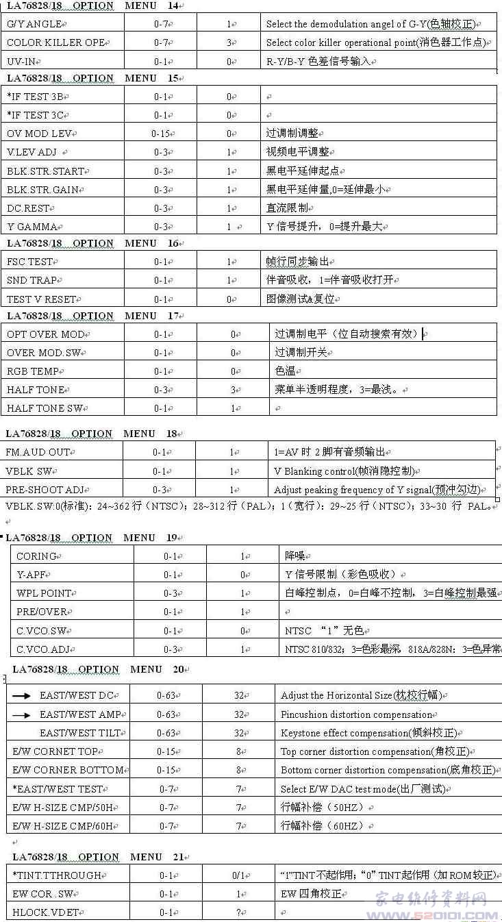

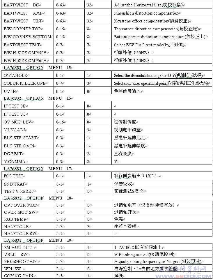

LA76930A I2C 数据表(供参考)
注:标有“>>”的项需要在工位上调整。 其余项请在做ROM样片(母片)时设置好。
同步信号(SD)输出,伴音吸收,1=伴音吸收打开Adjust peaking frequency of Y signal (预冲勾边)
