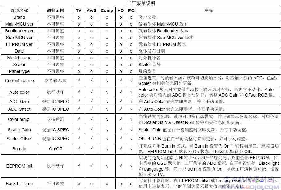

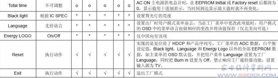

工厂菜单说明
备注:
1.打钩的表示该项有效,×表示该项不存在,o表示存在但选不到,*表示可选;
2.不同机型工厂模式项目略有增删;
3.进工厂模式时Burnin自动关闭。
