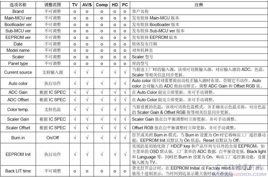

冠捷LE42D5620/60液晶电视工厂总线进入
2013-11-03
作者:Voyager整理
2193
进入方法是:依次按”菜单键”+”1”+”9”+”9”+”9”即可进入。
以下图片是工厂模式里详细调试信息
