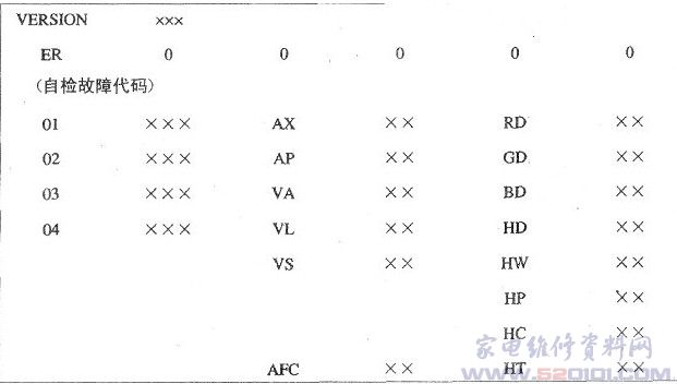

2.维修状态(SAM)的功能设置
在维修状态下,可通过IIC总线对电路进行调整,还可进行故障自检,显示故障自检信息。
在维修状态SAM方式下,屏幕上将显示以下信息:
软件版本号、故障自检代码(最多可显示7个故障码)、电路调整、电路设置(选项设置)。
下图所示为维修状态下屏幕显示的一个例子。
其中“VERSION”表示版本,“XXX”为版本号或数据;“ER”表示自检故障,其后的数字为故障代码:“01”、"02”、"03”、“04”为选项1、选项2、选项3、选项4;其他
