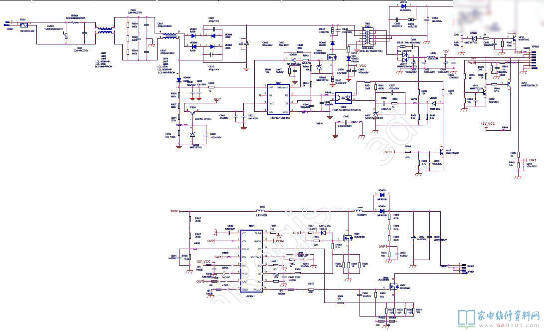

打开检修。发现低压供电正常,LED供电开机瞬间有135V左右(屏亮)随即降低到105V(屏led灭)。使用灯条测试仪测量。屏亮,电压140V。由此,判断电源LED高压电路保护。查R995,R996两个514电阻(510K)有一个阻值变为350k。更换后正常。
					      接修一台海信液晶电视LED32K311,打开电源开关有开机音乐及海信厂标LOGO一闪,随即黑屏。客户讲,以前有声音,弄来弄去声音也没有了(修好后发现是客户把信号输入源更改了)
