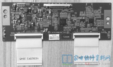

这次再次开机检修,通电后现象为固定频率,好2秒闪2秒循环,原用户说放时间越长闪频率就越少。我没有空慢慢试,直接开膛破肚。出现这情况一看就就是屏幕问题。开盖直扑逻辑板,还好这个电视有独立逻辑板,先查LVDS线,清理后开机故障不变,按压LVDS线故障不变,关机检查逻辑板上贴片电容有无漏电,未发现有不良。
开机量逻辑板上电压,都正常,确定是屏的问题了。继续检查发现逻辑板到屏边板用两根排线连接,清理排线试机故障不变。然后把一边的排线拆了,留一根,开机正常了,屏幕不闪。就是只有半边蓝屏,然后把排线调换,就是把拆开的那根接上,把原接上的那根拆下,试机也是一边有蓝屏但是图像开始按频率抖动,可以确定屏坏了。(电视不知道是上边对着我还是下边对着我,所以分不清屏幕左右,只能用一边和另一边表示)上网转转查阅资料,看见一位同行有一样的遭遇,但是他弄好了。
现在为大家介绍一下指压大法,方法是将好的那边排线接好,把坏的这边放进去不要按锁扣,开机,然后用手在坏的这边排线上左右移动按压,当按压到屏幕出现闪动时,记住此位置,把闪动的位置确定越精准越好,指压大法的最后一招出现了,那就是--电工绝缘胶带。电视关机,用剪刀剪一小块贴在你按压出现闪动位置的排线内侧,就是排线有触点的那边,用剪刀将胶带与排线剪齐,放进排线槽,按紧锁扣,通电试机,满屏的蓝色出现,不在闪动,接信号长时间试机一切正常。
