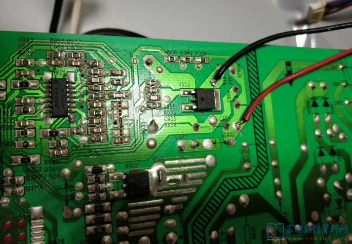

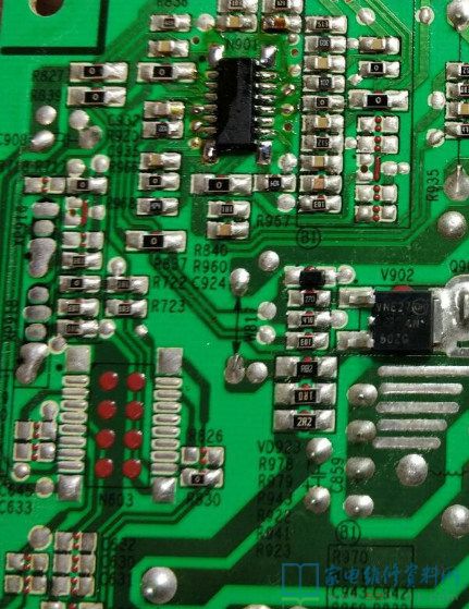

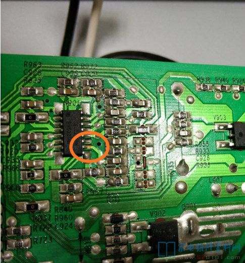

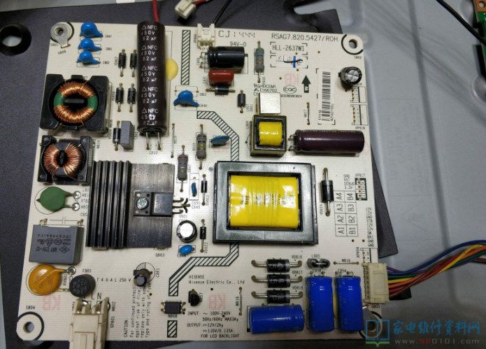

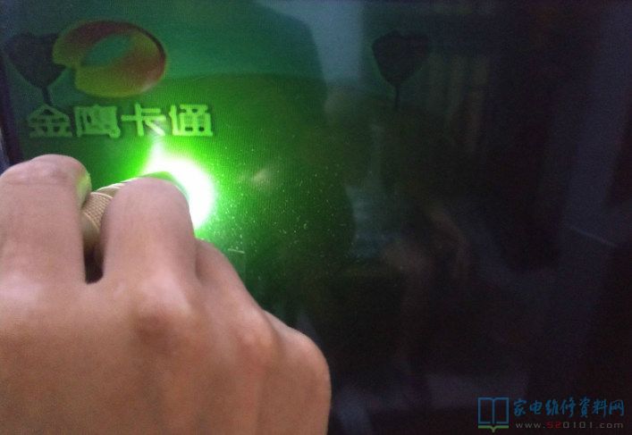

近日接修一台海信LED32L288液晶电视,客户说观看途中屏幕黑掉了,声音正常,有声音没有背光;当时给我我的第一感觉就是应该是背光LED灯条的故障,于是只带了一只手电筒和一把螺丝刀上门维修。首先到客户家打开电视,用手电筒一照,果然就是屏幕背光不亮而已,于是跟顾客谈好换背光的价格,把电视带回检修。拆开一测量,发现灯条插座没有供电电压,拔掉原机背光插头,用一旧的背光灯条组代换还是一样,电源和恒流是一体板,板号为RSAG7.820.5427 ,测量电源输出C859两端有100多伏,用二极管档测V903、V902好的,N901也有工作电压,因为没有图纸,正准备看芯片型号查图纸时,发现N901第10脚竟然没有上锡!而该脚外围有零件!证明该引脚应该是启用的,测量确实该脚与线路板不通。于是给该集成块(N901)所有引脚加焊一遍,电视背光亮了,故障排除。
