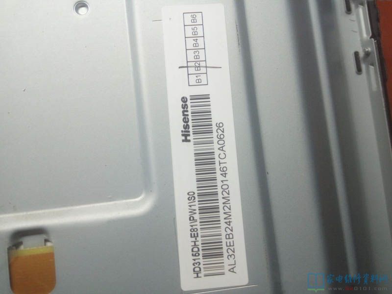

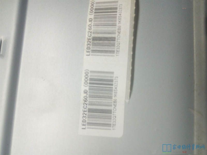

近期接修一台海信32寸液晶电视,故障表现为开机三无,拆开机器发现电源板进水,在确定场管、电源管理、保险损坏,其他外围元件正常后,着手更换。因没有NCP1251,用7536代替。结果不起振,用可调电源代替原板启动电路,仍然无效,7536的6脚输出无波形。连续换了三个7536,代换前只是对比下脚位一样,再次认真查阅7536的规格书,7536的3脚电位,要么必须大于0.95v,要么就要悬空。问题就出在这里,把3脚悬空后,6脚开始有波形了,通电开机正常亮机。
