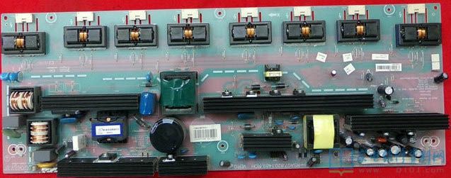

近日帮朋友检修一台海信TLM4236P电视机,故障现象为开机后图声正常,出图10几秒后黑屏,但有伴音。拆开机器检查黑屏后背光不亮,查5V、14V,14V各组电压正常。此机使用电源板为RSAG7.820.1489,该板背光控制芯片N901(Z9938)3脚为定时器设定脚,该脚通过外接的阻容元器件(R955、C950)的值设定一个定时时间,供内部停机和保护电路采用。将N901(Z9938)3脚接地后开机背光亮,迅速关机后,发现N901(Z9938)发热异常,应该是背光电路个别元件存在软击穿过流保护。查背光电路逆变电路各电阻、电容、二极管均正常,在线分别用万用表测逆变变压器,发现T914输入端2-3绕组电阻值与其余各组变压器的2-3绕组阻值不相同,T914的2-3绕组阻值偏小,存在匝间短路现象,找马哥淘一只换后,装机通电试机3小时图声正常,至此修好。
