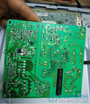

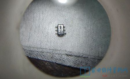

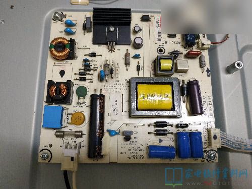

前一段时间修一台海信液晶电视LED32K300雷击机,故障现象是开机三无,首先拆机检查电源板,测保险没坏,上电测初级有300v,主输出没电压,测得12v整流肖特基二极管短路,更换后短路解除但依然没有输出电压。按以往经验直奔电源管理IC芯片,虽然万能表测没发现问题,但还是果断更换。换好后通电测主输出电压12V已恢复正常,上机通电开机屏亮了 接信号试机一切正常,试机两天没有问题交付给客户。
