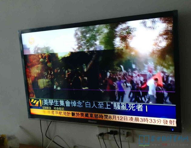

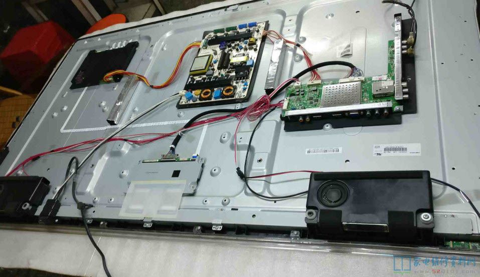

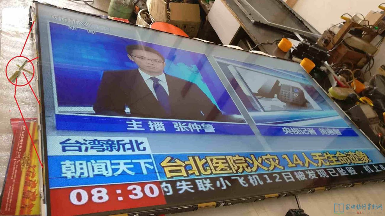

立即将电视带回维修店里,拆开机盖,首先断开逻辑板左边进屏的排线,见右边的图像正常。断开逻辑板进屏右边的排线,见左边没图像,只有竖条出现。这说明左边Y轴出现短路现象,以致使左边图像暗。

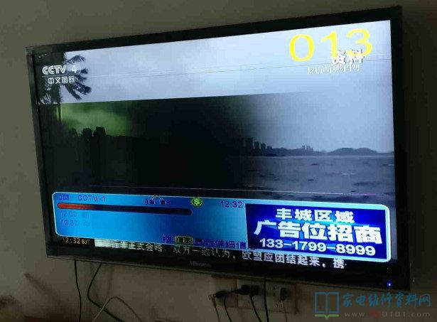

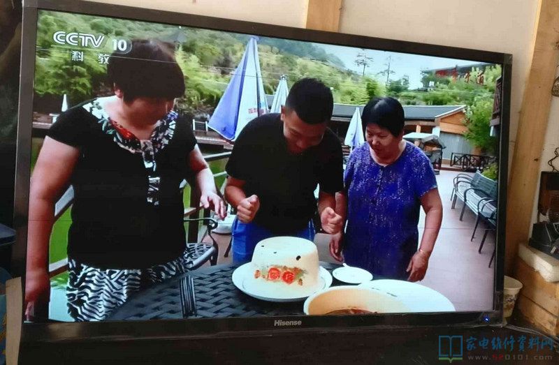

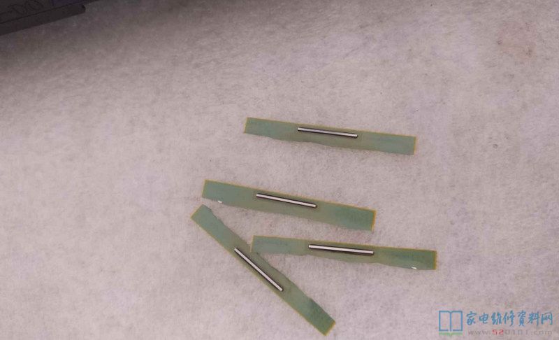

(提示:以下操作有一定的风险,仅供参考!)立即拆屏,见此屏左右都有屏耳朵,先用剪刀剪去左边的四个耳朵,开机见图像暗,层影消失,只是那三条细横线没消除。后把此现象发到朋友圈里,有朋友说我没撕干净。我又用手直接沿玻璃屏边沿撕掉,开机还是有三条细横线,此问题暂时无法修复。
