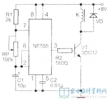

由NE555及外围元件组成频率可调的多谐振荡器,产生频率可调矩形脉冲信号,该信号由NE555的“3”脚输出经限流电阻R2加在功率放大管VT的基极,VT的集电极负载是继电器电磁线圈K。VT在NE555矩形脉冲控制下,工作于开关状态。
二极管VD为线圈K的泄放通路,以保护VT。
