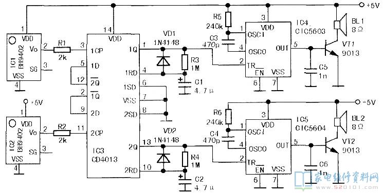

一、电路原理
该电路如图所示,由电热释电红外传感器、互锁单稳态触发器和模拟语音电路等构成。IC1、IC2使用一体型热释电红外传感器BH9402,其内部传感器为P2288-02,芯片型号为SN9210,工作电压为2.5V-5.5V,静态电流≤100mA,输出高电平信号幅度≥0.9VCC,工作温度-10℃~+50℃,探测距离为6m。
为了提高电器的抗干扰性能,可将原来使用的菲涅尔透镜(水平角1200,垂直角80°)换成水平薄片型SC-62透镜,则探测范围为水平角100°、垂直角2°的窄平面,即高精度、宽水平角的探测,从而避免地面上小动物活动产生的干扰。
平时互锁单稳态触发器均处于稳态,即IC3的1Q和2Q端均输出低电平,IC4、IC5不工作。当顾客从外面进来时,IC1检测到人体活动,②脚输出一个2s左右(用内部芯片SN9210的③、④脚外接定时电阻及定时电容决定)的正脉冲,IC3的1CP端输入脉冲上升沿,第一个单稳态电路被触发进入暂态,IQ输出端翻转为高电平,IC4②脚被触发,BL1播放“欢迎光临”,放音时间约3.3s(tl)。此间IC3②脚输出的低电平加至2D端,将第二个单稳态触发器锁住,避免顾客继续前行时被IC2检测,使2Q输出高电平而触发IC5。因此,顾客进门时只播放“欢迎光临”,而不会播放“谢谢光临”。同样的道理,当顾客离开时,IC2为IC3的2CP提供正脉冲,由2Q触发IC5②脚,BL2播放“谢谢光临”。暂稳态时间要保证语音信号能刚好播放完。
二、元器件与制作
为简化电路,IC1、IC2选用一体型热释电红外传感器BH9402,也可用其他型号同类产品代替,但菲涅尔透镜的垂直角要选小些,以防小动物干扰。IC3选双D(上升沿触发)触发器CD4013或CC4013(国产)。IC4、IC5选PCB(印刷板)软封装的语音电路CIC5603、CIC5604或KD5603、KD5604等。
VT1、VT2使用9013、9014等小功率晶体管,要求β=120~180,这样才能使扬声器发音洪亮。IC1安装在靠近门口处,IC2安装在房内出口处,两者间相距1m~1.5m,距地面高度为1.2m左右。
