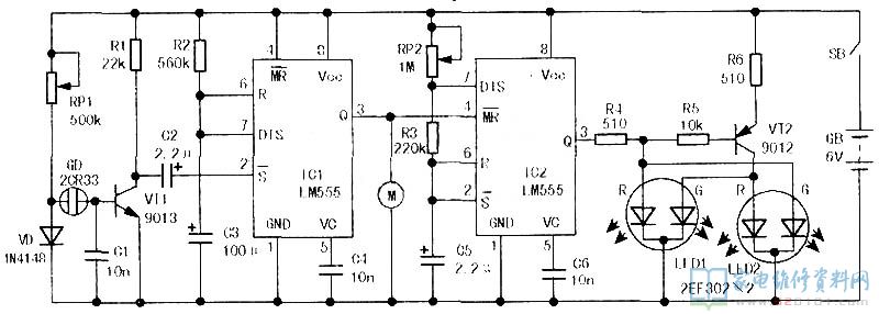

原理电路如图所示,由光控触发、单稳态定时、超低频振荡及闪光电路组成。光传感器GD采用硅光电池2CR33。受光照后VT1饱和导通,IC1被低电平触发置位,③脚输出高电平,直流电机M得电运转,车模前进;与此同时,IC2开始振荡,双色发光管LED1、LED2中的红(R)、绿(G)管交替闪光。约1分钟后,IC1的暂稳态时间结束,车模失电停止前进,闪光亦随之停止。
本电路简单,元件易购,价格低,特别适合对简单的车模进行改装。
