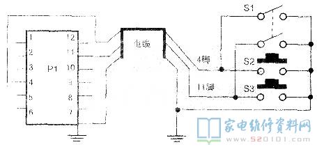

一、电路原理
电路如下图所示。P1为一特殊的2×6个引脚的Mini USB公头,S1是B门开关,S2、S3组成双程按钮快门开关。各开关的功能如下:
* 当相机处于B门状态,S1则相当于“B门”,接通S1使相机对焦并打开快门,切断S1则关闭快门,达到长时间曝光的目的。如果相机处于正常拍摄状态,S1则相当于相机快门的“全按”,S1的接通会使相机对焦并立刻释放快门。事实上,在正常拍摄状态,S1没有实用价值,因为在相机释放快门之前,对焦动作通常还没有完成。
* 单独按S2,只是把相机从休眠状态(即液晶显示屏关闭状态)唤醒,而不引起任何其他动作。
* S3相当于相机快门的“半按”,将引起自动测光并对焦。
* 若S2和S3同时按下等同于Sl接通。但如果先按S3,则相机对焦(相当于“半按”对焦),对焦完成后,在不释放S3的同时按下S2,相机将释放快门(相当于“全按”拍摄)。

1、P1引脚识别P1引脚的识别方法与普通Mini USB公头类似,面对插头P1,带倒角的边向上,其引脚编号是:上排引脚从左至右分别是1-6脚,下排从右向左分别是7-12脚。

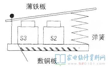

2、双程按钮开关制作图1中,S2、S3组成双程开关。双程开关是一种带有两个微动按钮开关的特种开关。
此类按钮开关应用并不广泛,与P1一样,难于购得。所谓“双程”,就是“半按”时两个微动开关中的一个接通,再继续按下(即“全按”),另一个微动开关也接通。
这种“双程”特性,正好符合数码相机快门按钮的“半按”测光并对焦、“全按”拍摄的要求。
双程开关制作的关键是如何实现“半按”,实现原理如下图所示。先把S2、S3并排焊在敷铜板上,并在它们的右侧焊一根弹簧。之后,剪一块大小合适的薄铁板,在铁板的左侧钻一个直径1mm的小孔,右侧焊在弹簧的上端,并把一枚大头针穿过铁板左侧的小孔焊在敷铜板上。这样,一个“双程开关”制作完成。当我们按压薄铁板时,由于弹簧的阻尼作用,会使S3先接通(即“半按”),继续用力,克服弹簧的阻力,S2即被接通(即“全按”)。
最后,在自制双程开关的薄铁板上粘接一个按钮帽,并根据图1焊接好所有元件。需要注意的是,电缆的P1端的接地是焊接在插头Pl的金属壳上。
焊接完成后,把S1~S3安装在作为快门手柄的小药瓶内。经检查无误后,就可以使用自制的快门线享受摄影的乐趣了。
