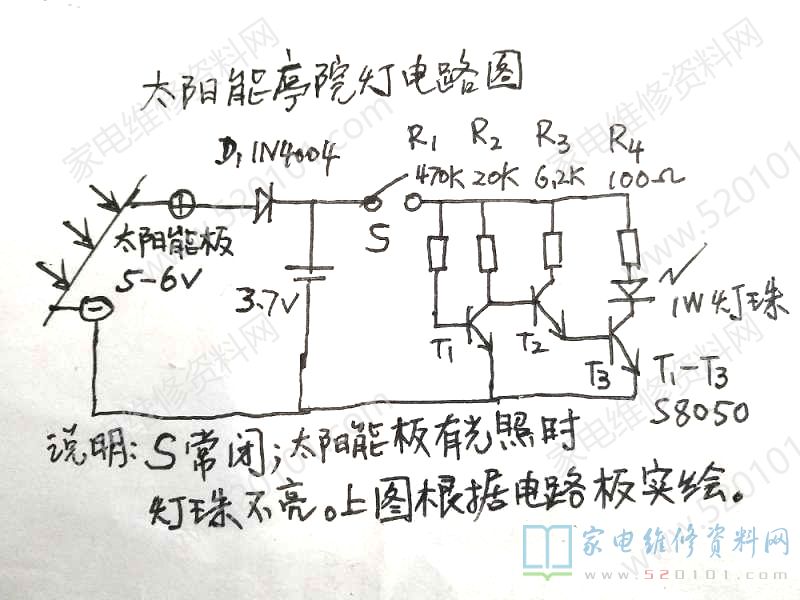

最近上门修了一个太阳能庭院灯,顺便实绘了该灯具的电路图,觉得其简单实用,特分享给大家。电路说明:S常闭,太阳能板有光照射时灯珠不亮。
