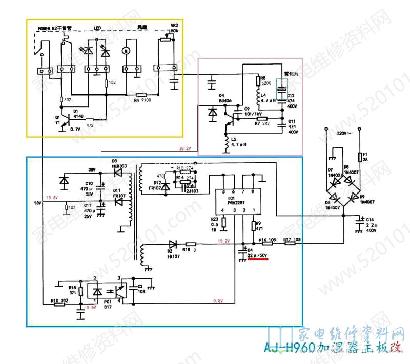

AJ-H960加湿器主板电路图(PR8238T改PR6228T)
2024-03-02
作者:cds0316
2301
如下图所示,PR8238T改PR6228T,我今天代换了,测试了一下,还可以。测得的电压标注在图中了。另外要注意,PR6228T第三脚和二脚是分开的,不能连接在一起。
