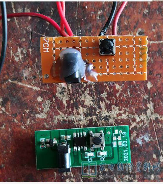

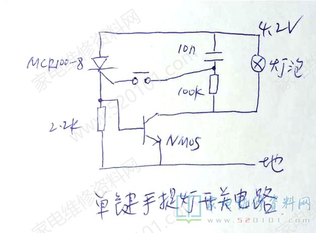

驱动三极管图纸上是3807,实际上我用的是N型场效应管,因为锂电池电压只有4.2V,所以把G极的限流电阻省略了,而且本身锂电电压低,用三极管压降太大,所以我用MOS管驱动,试机使用正常,开关反应灵敏。
