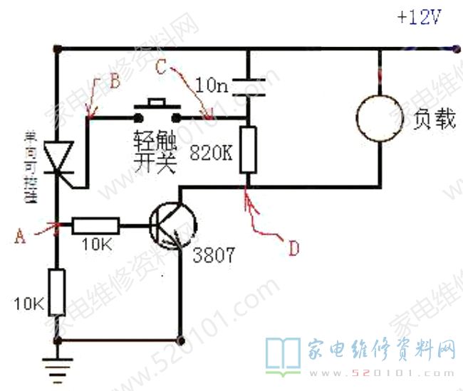

不要怀疑,这个电路上试验过,是成功的,可控硅型号是ICR100-6 TO-92,特意买了50个,每个一毛五。先搞清楚,短路可控硅G极K极,或给G极反电压,都能使可控硅截止。
先看这个电路,图中的A、B、C、D四个点,当可控硅不通时,A、B都是0V, C、D电压接近电源电压,轻触一下开关可控硅会导通,这时A点B点电压上升接近电源,C、D电压下降为低电平,再按下开关B点电位被C点拉低相当给可控硅控制极反电压迫使可控硅截止导通。
