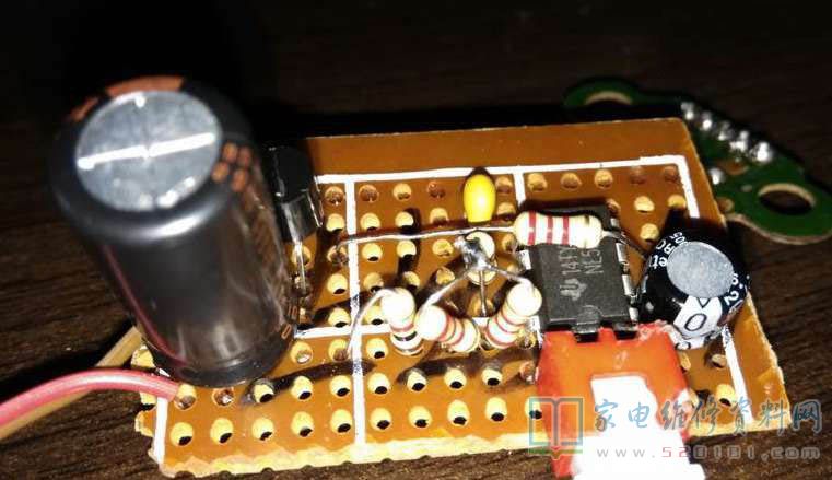

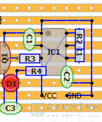

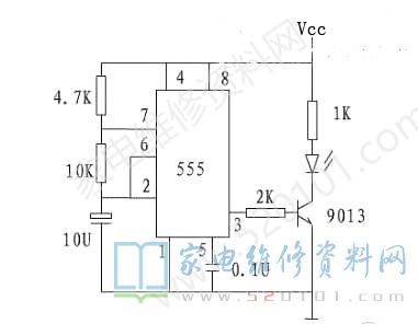

最近闲着没事用NE555制作呼吸灯,实物图如图3所示,电路原理见图1,这也是一款555的经典无稳态电路。
