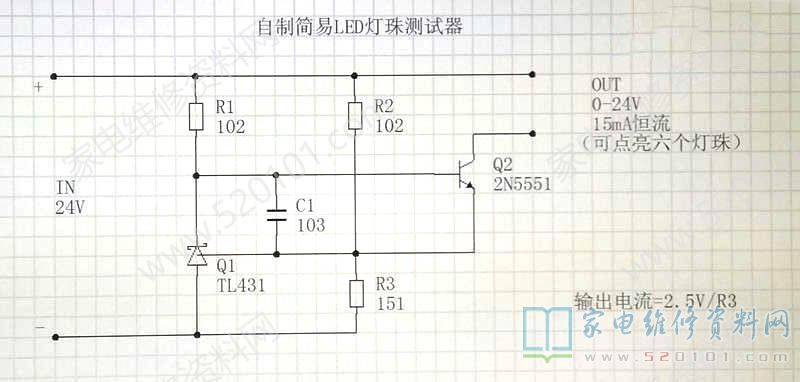

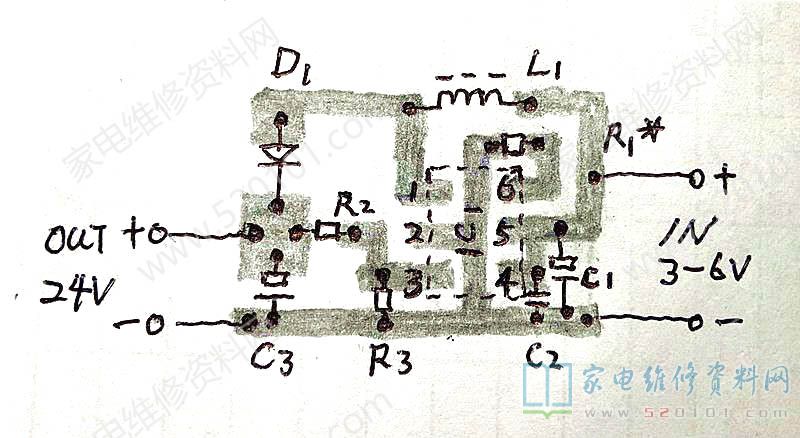

分析一款简易的测试LED灯珠的小工具图纸,家里有5V手机充电器,加装了一块升压板,用起更方便。
