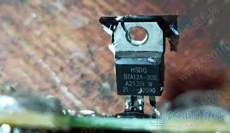

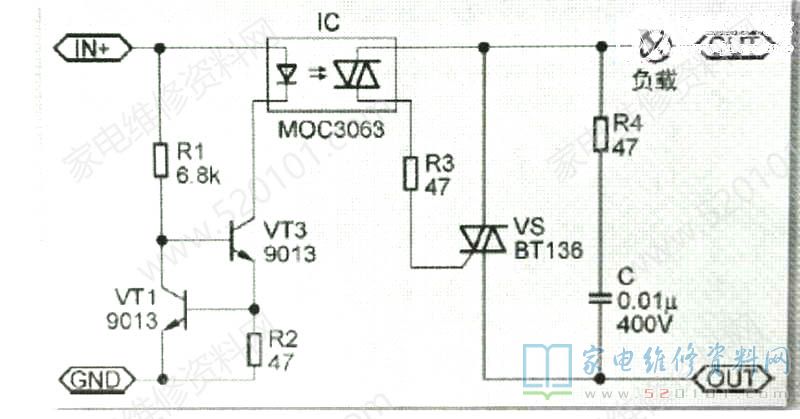

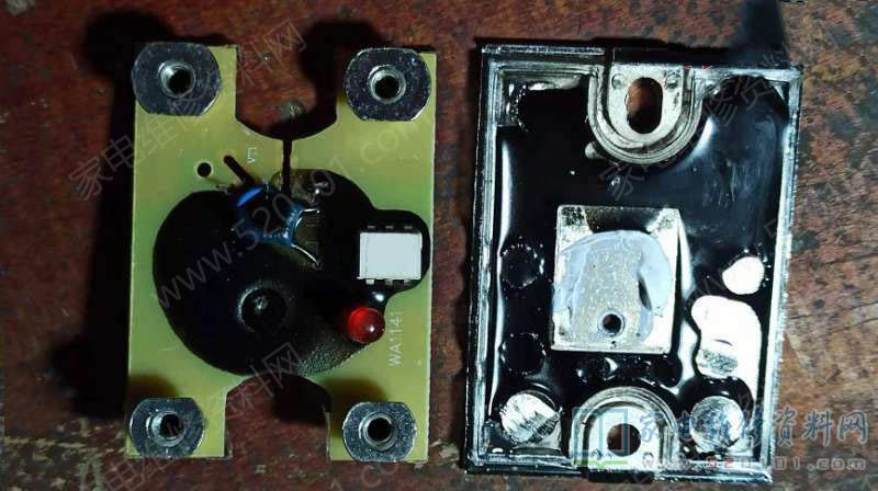

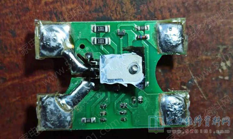

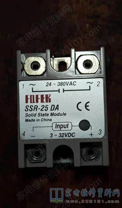

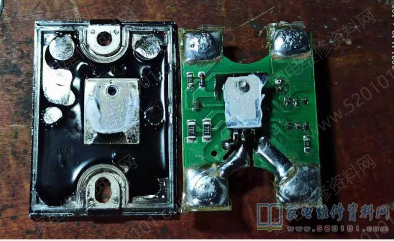

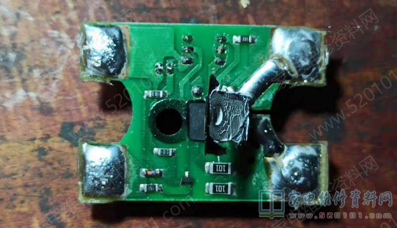

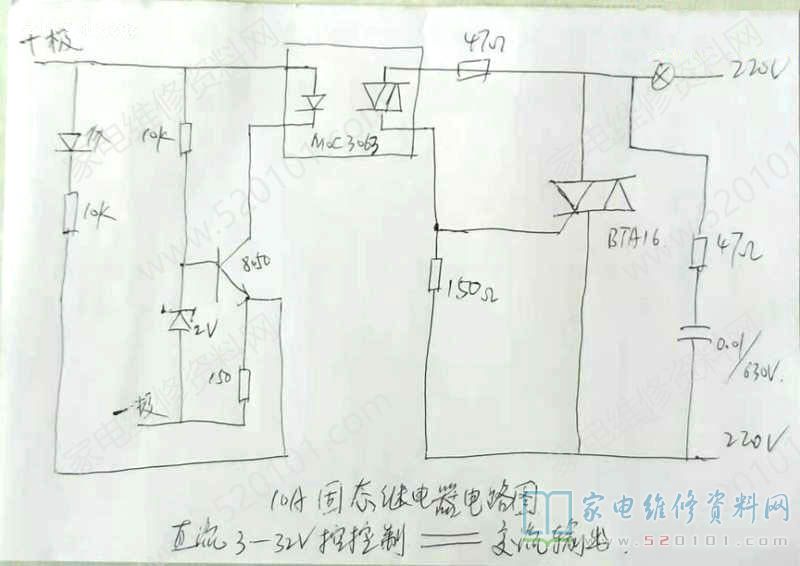

最近买了个固态继电器,没事拆开研究看看,顺便画了内部电路图,有需要的网友也可以自制一个。
