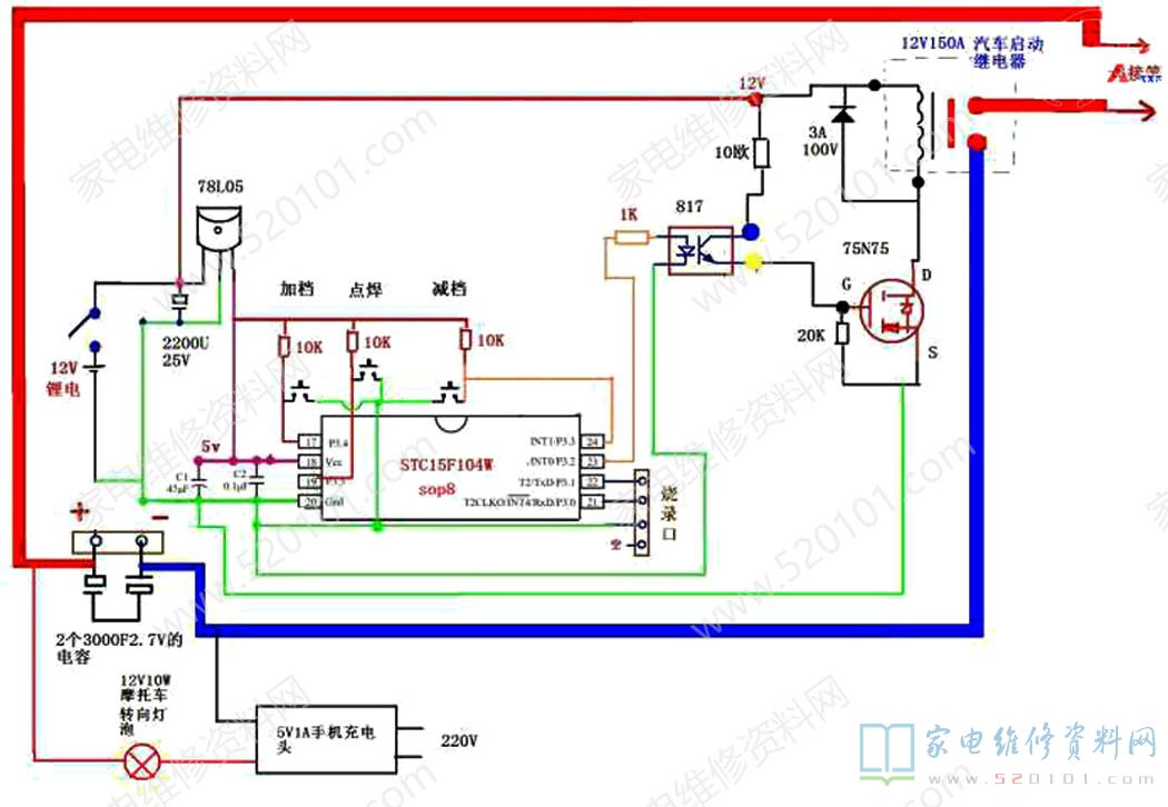

自制法拉电容点焊机(成本百元内)
2024-03-09
作者:lhxtzlhxtz
1521
电路如下图所示,两个电容30元包邮,一个汽车12伏150安起动继电器15元包邮。仅供参考。
