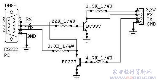

1.DVB升级232电路

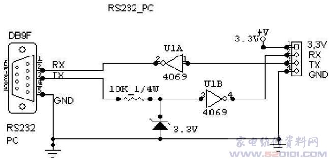

2. DVB升级4069电路

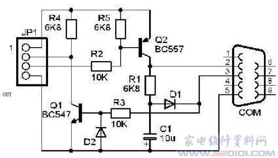

3. DVB升级分立1
