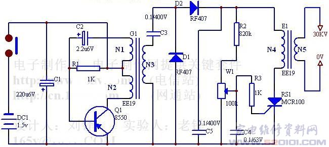

低1.5伏电压电子防身电棒电路制作
2014-02-24
作者:165V
4687
声明:本电路只做研究学习交流用,请勿用于其他用途!
备注:
N1=直径0.12绕5匝
N2=直径0.2绕45匝
N3=直径0.12绕500匝
N4=直径0.2绕15匝
N5=直径0.08绕880匝
