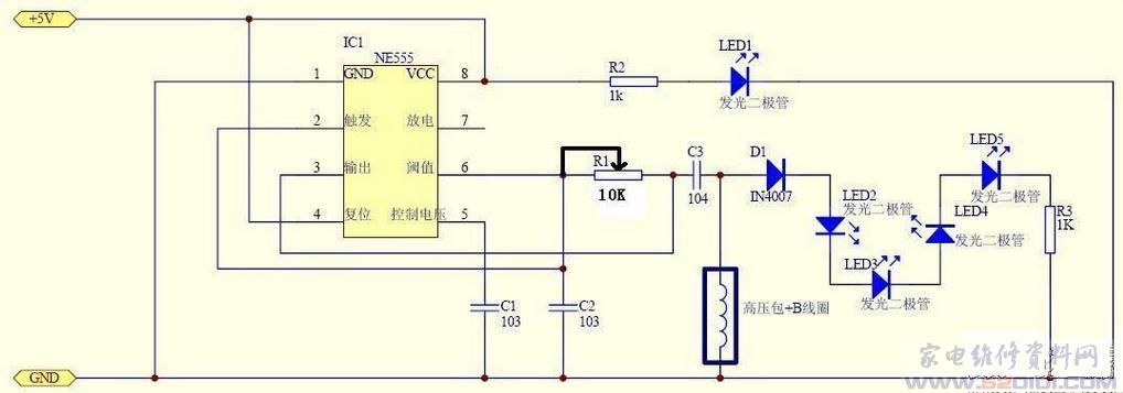

电路原理图如下:

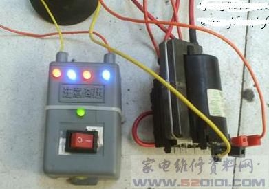

高压包正常四灯全亮

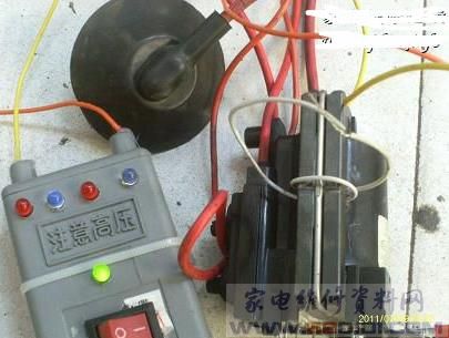

高压包有短路时的状态

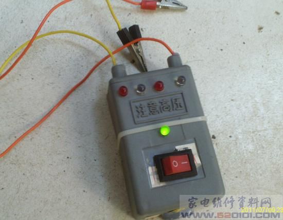

开机
