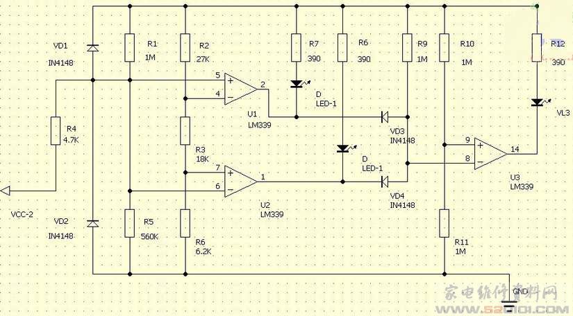

用LM339制作的逻辑笔
2014-02-28
作者:佚名
3559
电路原理图如下

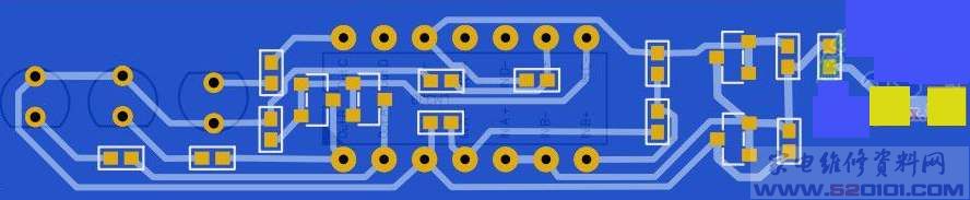

PCB板图
