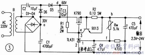

自制大功率可调稳压电源
2014-02-28
作者:佚名
19340
该电路利用TL431做基准。如果改变R2的阻值大小,就可以改变输出基准电压大小。如图外加场效应管K790作调整管可输出电流5A、电路简单、安全的稳压电源。
T1431、R1组成取样放大电路,9013、R2组成限流保护电路,场效应管K790作调整管,C5是输出滤波电容。当输出电流大于6A时,三极管9013截止,使输出电流被限制在5A以内,达到限流目的。
