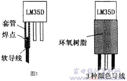

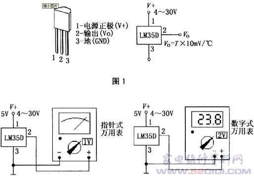

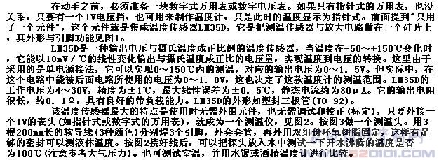

概述:这里介绍一个只用了一个元件(电源除外)的数显温度计。它虽然非常简单,单性能与一般的温度计相比却毫不逊色。
