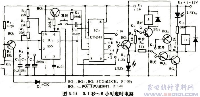

按图中元件参数,定时时间可以在0.5秒钟(半秒)至1.5个小时(一个半小时)之间连续调节。定时长短可以通过调节电位器W来改变。电容C1应选用漏电小、耐压高的电容,以保证定时精度。
