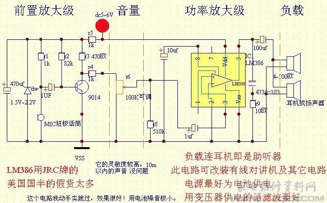

用LM386制作助听器电路
2014-03-02
作者:rixinjiadian
6940
上图负载连耳机即是助听器。此电路可改装有线对讲机及其他电路,电源最好为电池供电,用变压器供电的话滤波要好。
