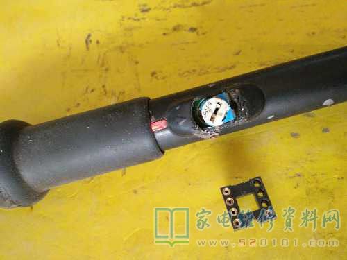

最近自己用的调温烙铁电位器原来的坏了,找不到一模一样的,只找到504即500KΩ可调,焊上装不下,于是找了个据说是镀金集成块插座,取下3个焊上,装好插上电位器,结果好用,如下图所示。
