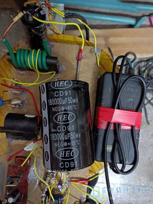

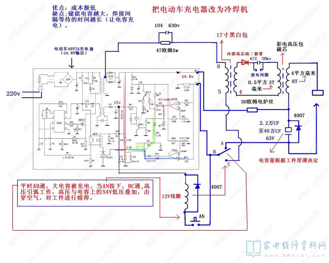

本电路的优点是成本极低,缺点是储能电容越大,焊接间隔等待的时间越长(让电容充电)。图2是本人制作的的实物图。
