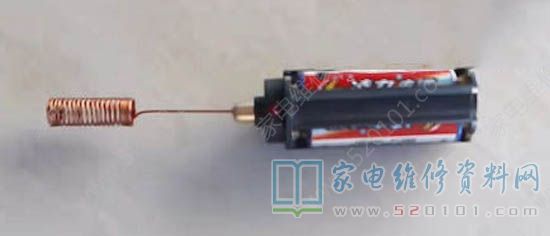

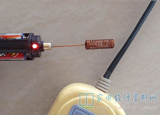

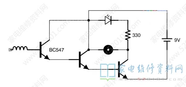

在维修中,为了判断断线位置,找了个图准备做支感应电笔,经过一番折腾,为了减少体积选用贴片8050,做好后效果很差,只要碰触线皮就亮灯。 最后没辙了,换回TO-92封装的8050,感应头用0.5MM的漆包线在直径6MM的螺刀上绕20匝,离火线1CM就能感应到。调整到10砸能轻松分辨零火线。
令人不解的是为什么用贴片的就制作失败?贴片用Y1(SS8050),测过放大倍数和TO-92封装的8050相差不大。还请高手赐教。
