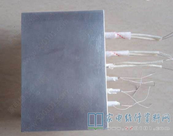

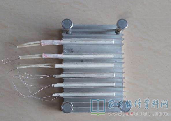

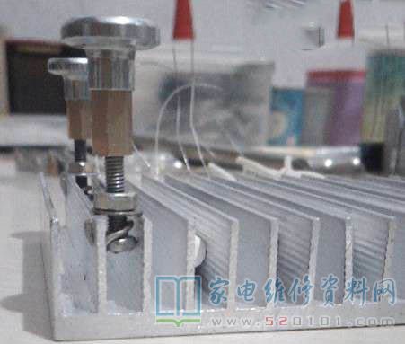

最近过年没事做了个小加热台,加热用35W发热芯3根并联后再串联(80W左右),加热台用电磁炉散热板做的(75x105MM),外壳用报废的机顶盒,用可控硅调温,成品如下图1所示。
