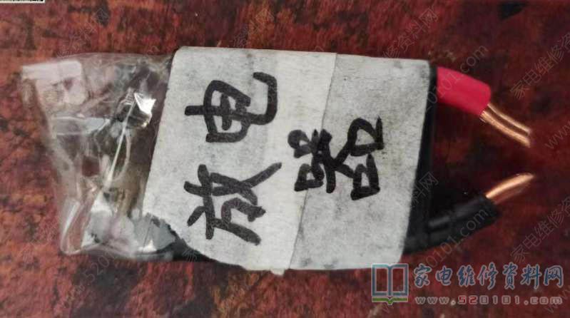

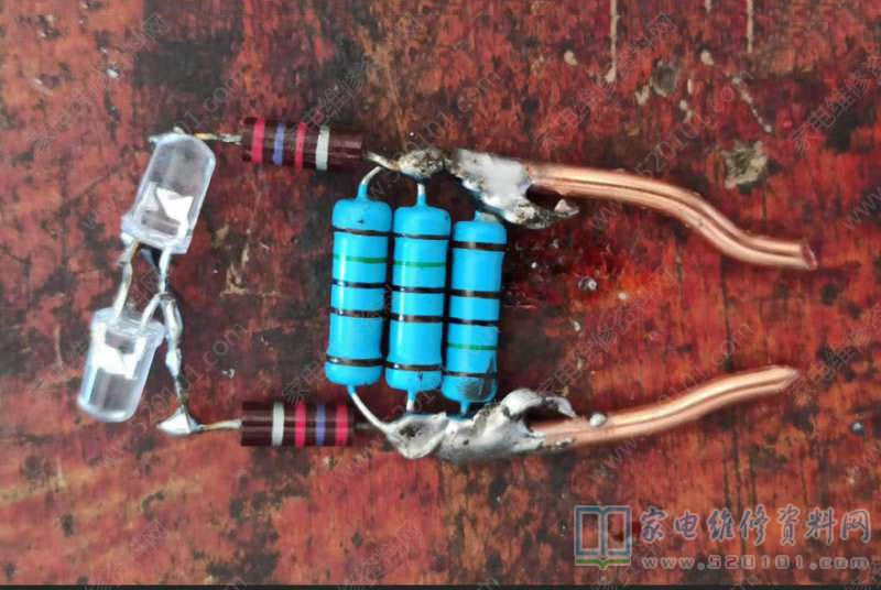

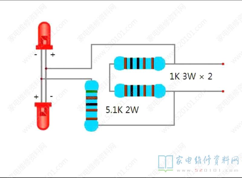

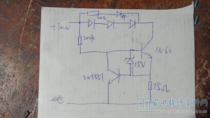

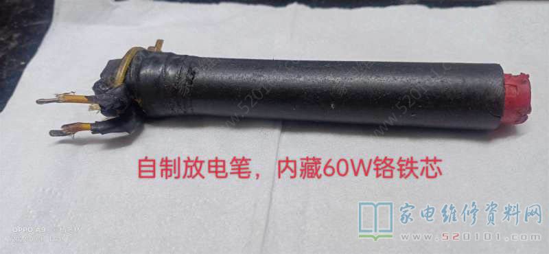

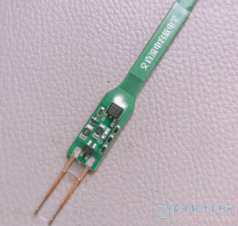

最近在网上看了好多电容放电笔的制作文章,感觉这两个电路比较简单实用,发出来分享一下,仅供参考。
