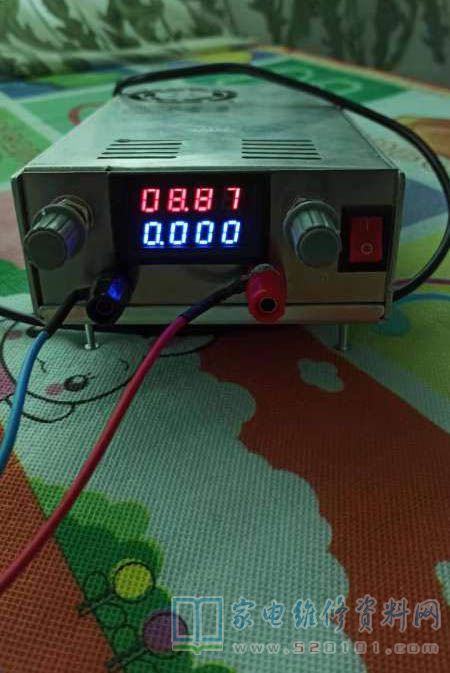

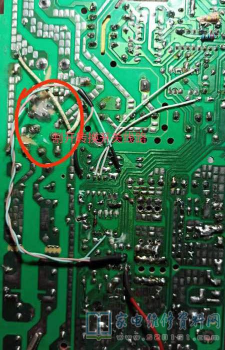

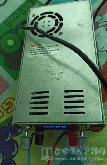

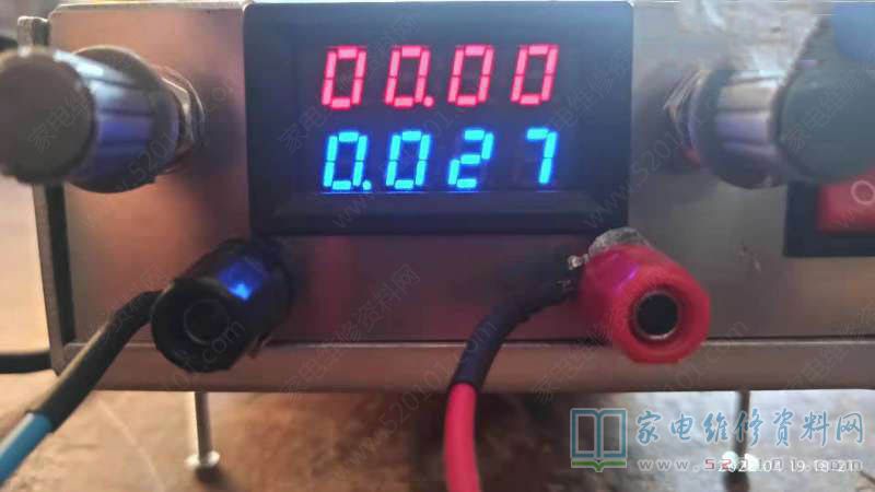

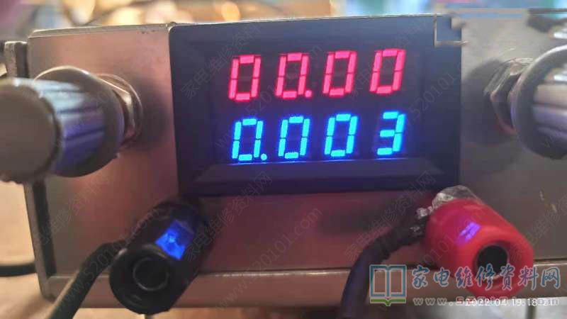

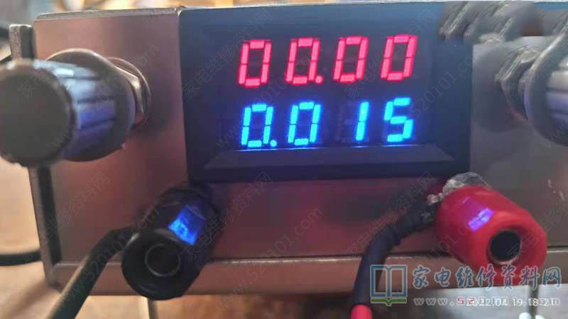

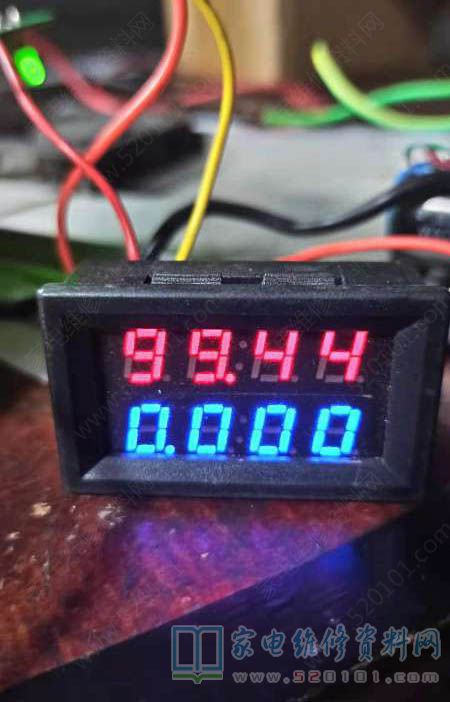

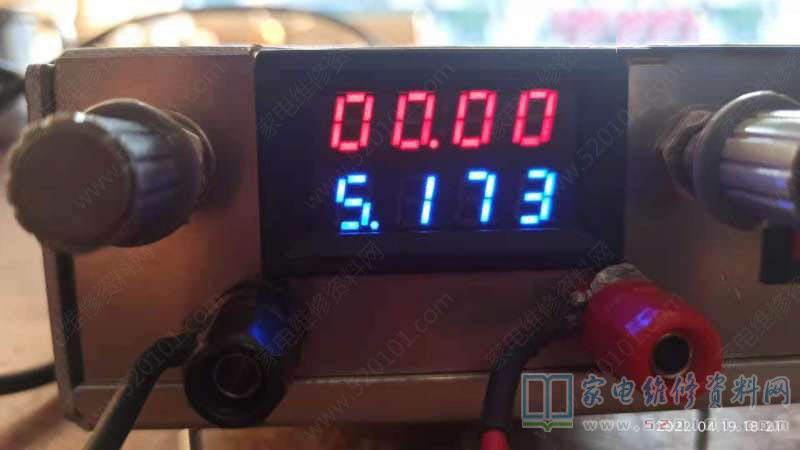

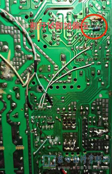

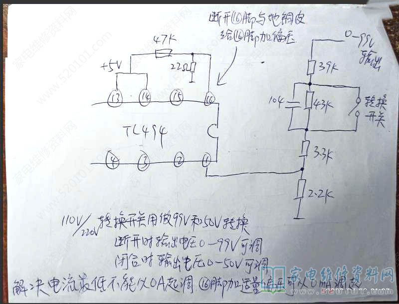

最近看网上改明纬电源为可调的教程感觉很实用,于是网购套件改了一个,感觉还不错,发上来共享,教程网上很多,我把分压电阻稍作改动了下,而且把110V和220V的转换开关也利用上了,作为最高电压50V和99V的转换开关,一般情况50V够用了,缩小量程可以调压更精准一些,改好后电流最低只能调到300MA,手头没有7500更换,于是断开16脚的铜箔,给16脚加了几毫伏的偏压解决了,用的4位桂辰表头,电压电流还算精准,电流可以从1毫安起调,总体日常维修或者DIY够用了,电流最大设为5.17A,日常用没问题。

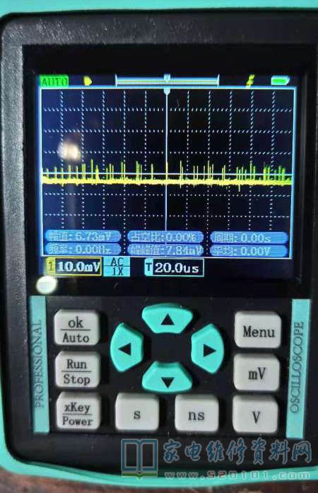

为了测量电源纹波,特意买了一块数字示波器,不会用,也不知道测得方法对不对。
