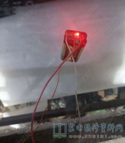

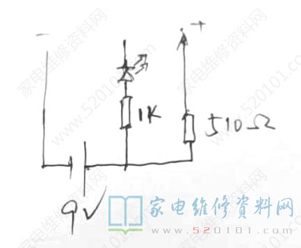

随着天气寒冷,最近一段时间修即热式热水器和燃气热水器突然多了起来,其中水流传感器出问题的不少,为了能够动态的测试水流传感器是否正常,做了一个简单的测试仪,如图所示,利用报废的9V电池,把卡扣扣下来,根据电路图焊上指示灯和测试线,我用的都是贴片原件,很小,直接粘在卡扣上了,用的电池是万用表换下来的,还有7v的电压,够用了。
使用时拔下传感器上的插头,把这三条线跟插头连接,打开阀门,指示灯闪烁为正常,不亮或常亮则为传感器问题。
