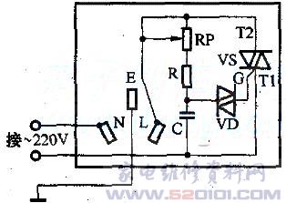

为此只需在插座盒的内部接入5只元器件(接法见图2),即可方便快捷地变为可调压插座。这是一个双向晶闸管调压电路,根据不同的需要,通过调节电位器RP的阻值,改变电容C充电的速度,即改变C上的电压触发双向二极管VD导通的时刻,亦即改变了双向晶闸管VS的导通角,从而改变了插座两端的电压大小。
图2中RP选用WTX-K型电位器(470kΩ),R选用RJ型电阻(1kΩ/0.25W),C选用CZM型电容器(0.1μF/400V),Vt3选用2CTS型双向触发二极管,VS选用BTA型塑封双向晶闸管(10A/400V)。
安装时先卸下插座盒面盖上的固定螺栓,使面盖和底盒分离,在面盖的适当位置开一小孔把RP固定,并让RP的转轴凸出面盖少许。底盒内容积较大,容纳上述5只元器件绰绰有余。
最后将插座盒复原,在RP的转轴上套上旋钮,调节旋钮用电器便可获得所需的不同电压。
