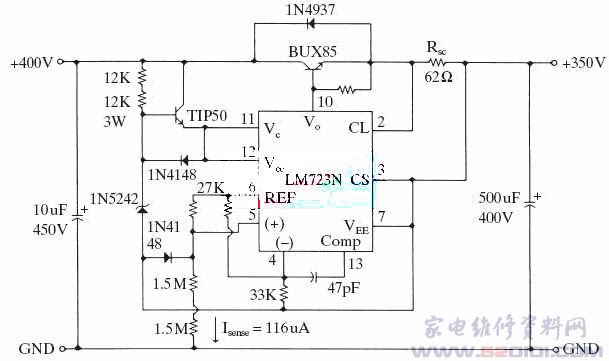

LM723N高压稳压电路(输入400V,输出350V)
2014-12-25
作者:中华维修整理
4465
下图的电路可能使用场合并不多,但是如果参考下图,修改成别的不同输出电压也是可以的。
