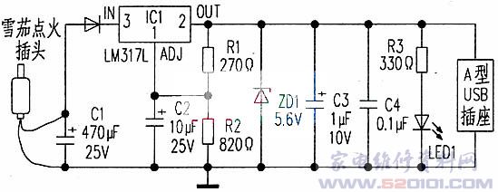

如今有不少便携式电器普遍使用USB口作为其电源插头,例如便携式阅读灯就是用USB口来对其内部电池进行充电,但这种耗电较大的小电器利用电脑上的USB口就不合适了。对此.这里提供一种USB电源插口,它可利用汽车内部的12V电池来对使用5VUSB口为电源的便携式设备供电或充电。
附图为通用USB电源插座电路,可安全地将车内12V电池电压变换成稳定的5V直流电压。此电路可对任何用USB电源供电的设备进行供电或充电。车内12V电源取自仪表板上的点烟插座。
点烟插座送入的直流电压连接至三端可调稳压芯片LM317L(IC1),C1消除输入电源中的杂波.R1/R2调节稳压器输出至稳定的5v.此5V送至A型USB母插座上.红色LED指示输出状态.稳压二极管ZD1用来保护输出不出现高压。
