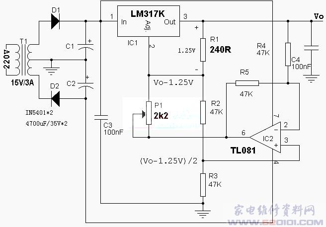

用LM317+TL081制作0-12V/3A可调稳压电源
2014-12-25
作者:中华维修整理
2178
通常我们的电源不能从零伏起调,这里介绍的电路可以从0-12伏连续可调,且电路简单、取材容易,易于仿制。很适合业余电子爱好者做实验电源。器件参数可参考图示值,变压器应根据输出功率有足够的容量。
