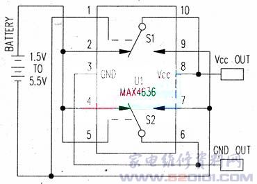

以下方案不仅解决了反接电池的保护问题。而且还能够自动纠正反接错误。选用了具有低导通电阻的MAX4636,利用内部双刀双掷(SPDT)模拟开关,检测电池极性,并迅速接通负载或纠正电池极性后接通。
当电池如图中所示正确连接时,上端的开关(S1)位于常闭状态,因为控制输入(引脚①)为低。引脚②到引脚⑩间的连接提供了一条从电池到VCC输出的低阻通路。反之。下端的开关(S2)闭合其常开触点(未显示),因为其控制输入(引脚⑤)为高。引脚⑦到引脚⑥导通使电池的负端与系统地连接。
U1内部的ESD二极管可保证电路开启,其作用类似于全波整流。电池电压高于1V时,模拟开关内部的MOSFET即可导通。极快的工作速度(导通时间低于20ns)能够在电池极性接反时迅速切换电池与系统的连接极性,保证电路正常工作。
