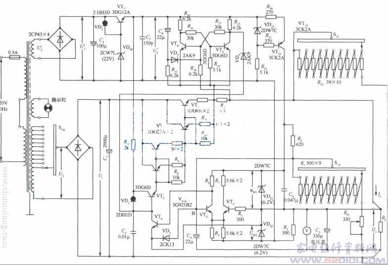

一款大功率稳压电源古老电路,好不容易找到的,全部是分立元件。
电路中使用了恒流二极管,现在可能比较少用。
我家的电源就是这个电路,电源是从别人那里拿来的,电源产于70年代,比我的年纪还大,但是做工精良,里面有些元件已经劣化了,幸好找到了这个电路图,找合适的元件代换就行了,这个电源分粗调和细调两个钮,细调可以精细调整输出电压,输出电流3A,对于实验中很适合。
虽然是生产于70年代的电源,但是比现在卖的电源强多了。当然,70年代的东西没数显数控,不过已经被我改成数显了。
