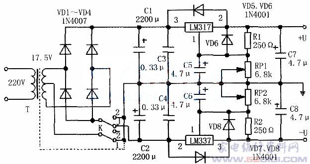

电路工作原理见下图。本电路最大的优点是采用两块三端可调稳压块LM317、LM337。在维修使用过程中,当开关K拨至位置“1”时,由电源变压器T次级降至17.5V×2的交流电压,经VD1~VD4整流后分别送到LM317和LM337的输入端,再经取样电阻R1、R2和输出电压调解电位器RP1l、RP2的控制,就可以在输出端得到±1.25~15V连续可调的电压。当选择开关K位置拨在“2”时,就将双组输出的电源变压器T组作为单组使用,经整流、滤波后只送入LM317,以得到+1.25~30V电压。单电源输出,这样就可以方便地应用于需要单电源或略高的电压在维修电路中选用。
电路中的R1、R2用于保护提供不小于5mA的负载电流;C5、C6是为了减小取样电路的R1、R2两端的纹波电压而设的旁路电容;C7、C8的设计是防止当输出端负载呈容性时而出现的自激现象的发生;VD5、VD7是当输出/输入端发生短路时,防止c7、c8的放电电流损坏三端稳压块;VD6、VD8是为了防止输出端出现短路时,C5、C6的放电电流损坏三端稳压块。

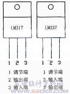

LM317及LM337的引脚功能见图2。本电路中所有电容均选用耐压大于50V的元器件。两个三端可调稳压块的功耗约15W左右。
切记要求加足够的散热片,变压器中心抽头虚线一定要牢固接地,是为了防止有交流声的干扰。
