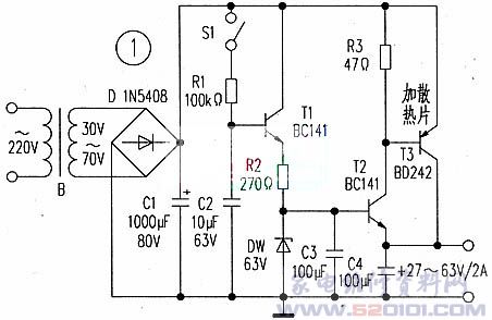

1.软启动电源
主要用于要求电源冲击小的场合。电路图见图1所示。许多放大器的设计.不管是DIY还是商业电路.当接通电源的瞬间都会产生强大的冲击噪声。这通常是由于电源上升速度太快引起的,如果是一个大功率的放大器,就很容易烧坏喇叭,当然一般放大器都加了延时接通喇叭电路。解决这个问题的方法就是使用具有缓慢启动特性的软启动电源。图1电路中,交流电源给D整流、C1滤波,稳压二极管DW提供参考电压,输出电压最小为0.6V。根据输出电压需要可以两个稳压二极管串联,稳压二极管的总压降可以选择在28V~63V。开关S1(与主开关联动)控制电源的接通与关闭。当S1闭合时,电容C2上的电压大约需要1s的时间上升到工作电压,输出电压跟随缓慢上升.当电压上升的稳压二极管击穿后,输出电压稳定。当断开S1时.电容器C2经T1的基极放电,电压降落大约需要5s时间.如果放大器设计对于断电要求不是很苛刻的话,可以省掉开关S1。
电容C2上的电压不能超过80V,需要超过则需要更换耐压更高的电容,T3的管压降选择要满足要求.不能太大,以免浪费功率。产生热量。理想的情况是,T3的管压降负载接入后,引起的电压跌落和电源电压的波动值之和加2V。不接负载时允许T3的管压降大到10V,T3必须加散热片.T2也最好加散热片。

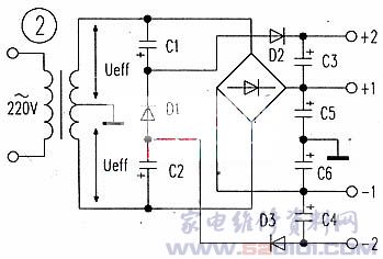

2.四平衡电源
主要用于需要提供两组正负对称电源的场合。电路图见图2所示。该电路除了能提供一组正负对称电源(±1)外,同时具备提供另一组正负电源(±2)的能力.这组电源的电压比(±1)组电源电压高,输出电流也较小。由原理图可见.利用主电源绕组获得一个辅助电源是可能的。
假设变压器输出电压为2V,整流二极管的管压降忽略,则主电源(±1)的电压为±√2 v1,在正半周由C1通过D2向电容C3充电.在负半周通过D3向电容C4充电.相应地±2点的电压为±2√2 v1。该电路中整流管采用IN400系列,根据输出电压的幅度.电容器C1~C6的值取100~680μF即可。

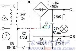

3.一个绕组可同时输出正负电源
电路见图3所示。正电源电路是一个传统的桥式整流电路,对于负电源部分,当二极管D3导通时.电容器C2正端的电位近似为零.电源通过D3、C1、C2、D2向C3充电,为了确保C1和C3上的电压几乎相等.必须保证D3始终导通.这要求正电源电路输出电流必须大于负电源电路输出电流,如果两者相等,可以在正电源电路增加一个灯泡,同时作指示灯用。
