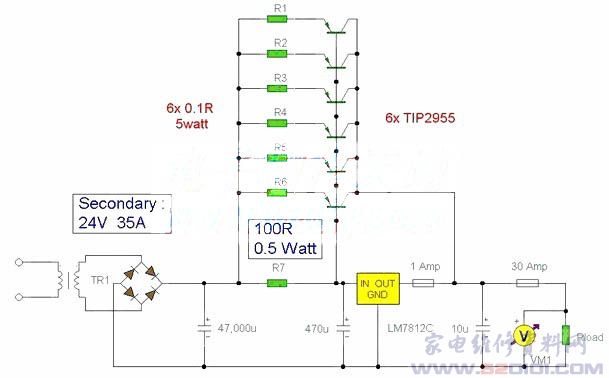

12V 30A 7812扩流稳压电源
2015-01-08
作者:中华维修整理
2047
这个电路使用变压器,整流二极管必须是非常高的峰值正向电流,典型100A以上。7812芯片将只通过1安培或更少电流,其余通过外接的晶体管流过。由于电路设计处理高达30安培负载能力,那么6个TIP2955并联可以满足这一需求。每个功率晶体管功耗是总负荷的六分之一,但必须充足的散热能力需要。最大负载电流会产生最大的功耗,因此非常大的散热器是必需的。
