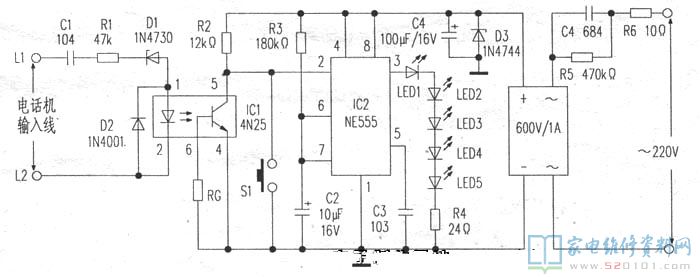

当夜间来电时。LED灯自动点亮,如需拨打外线,只要按动开关钮,LED灯也即自动点亮。延时约三分钟之后熄灭, 电路原理如附图所示,由三部分电路组成:1.由电容C1、电阻R1、稳压管D1以及光耦IC1等组成振铃信号判别电路。其中C1用于防止线间直流48V检测电压串入后级误动作,D1将通话时产生的2.5V语言信号阻断。2.由电阻R2与R3、电容C2以及定时器IC2等组成单稳态电路,延时时间t=1.1R3c2,图示参数约3分钟。3.由电阻R5与R6、电容C4以及桥堆等组成电容限流式电源电路,用以获得15V20mA工作电压。
制作中,限流电阻R4和R6不能省略。R4必须满足发光二极管LED1~LED5工作电流小于20mA。不能不接,否则瞬间将会击穿D3。
